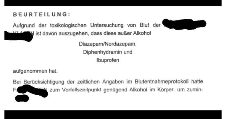

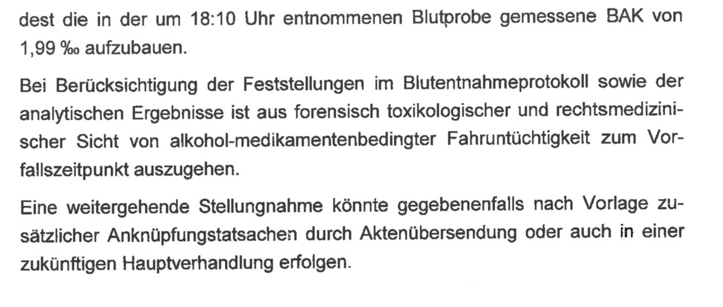

Arztbericht:

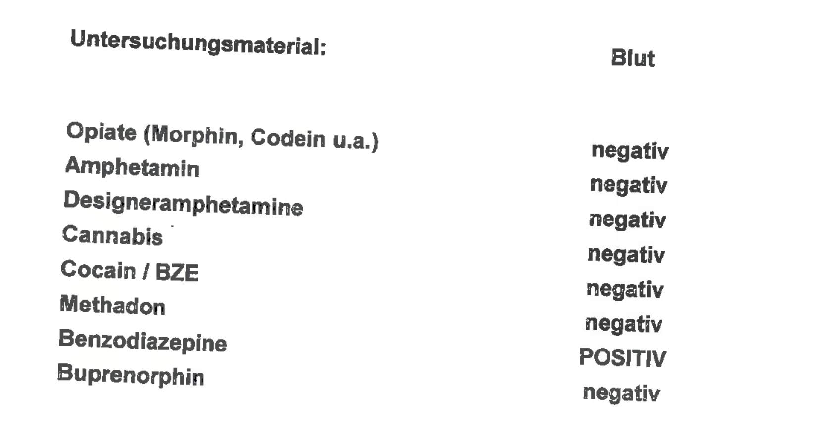

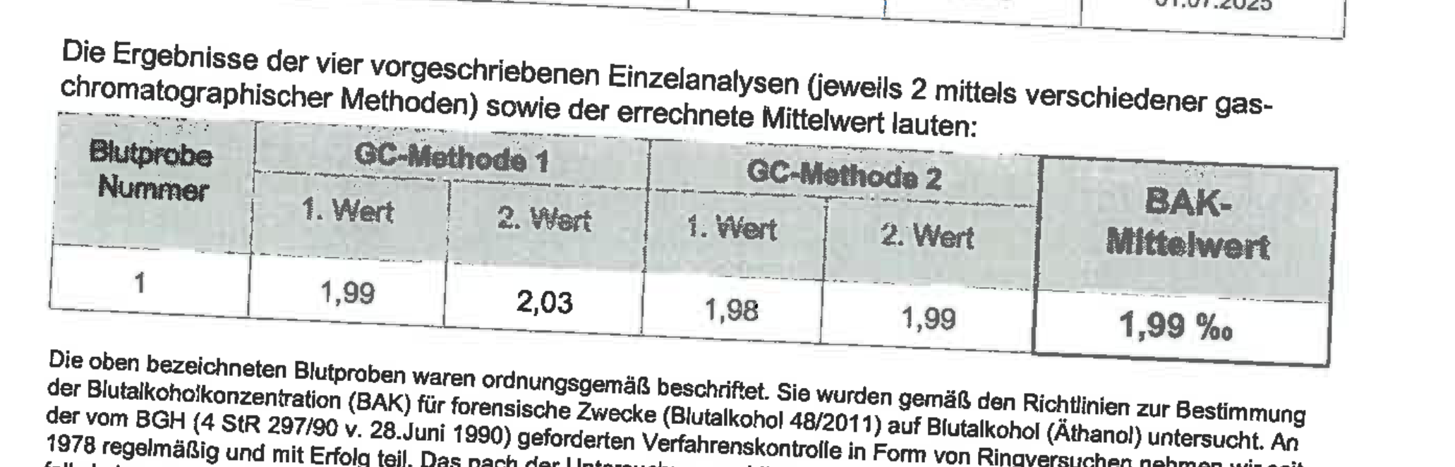

Hier noch die genauen Blutwerte:

Frage 1: es wurde aufgrund meines Verhaltens bei der Polizei auf BTM ausgeweitet -> starke Stimmungsschwankungen, erst aus dem Nichts gelacht, Verhalten war der Situation unangemessen fröhlich, habe Sätze angefangen, aber nicht beendet, im Anschluss nur noch geweint. Ich kann mich an die Situation nicht erinnern, ich hatte wirklich einen absoluten Filmriss.
