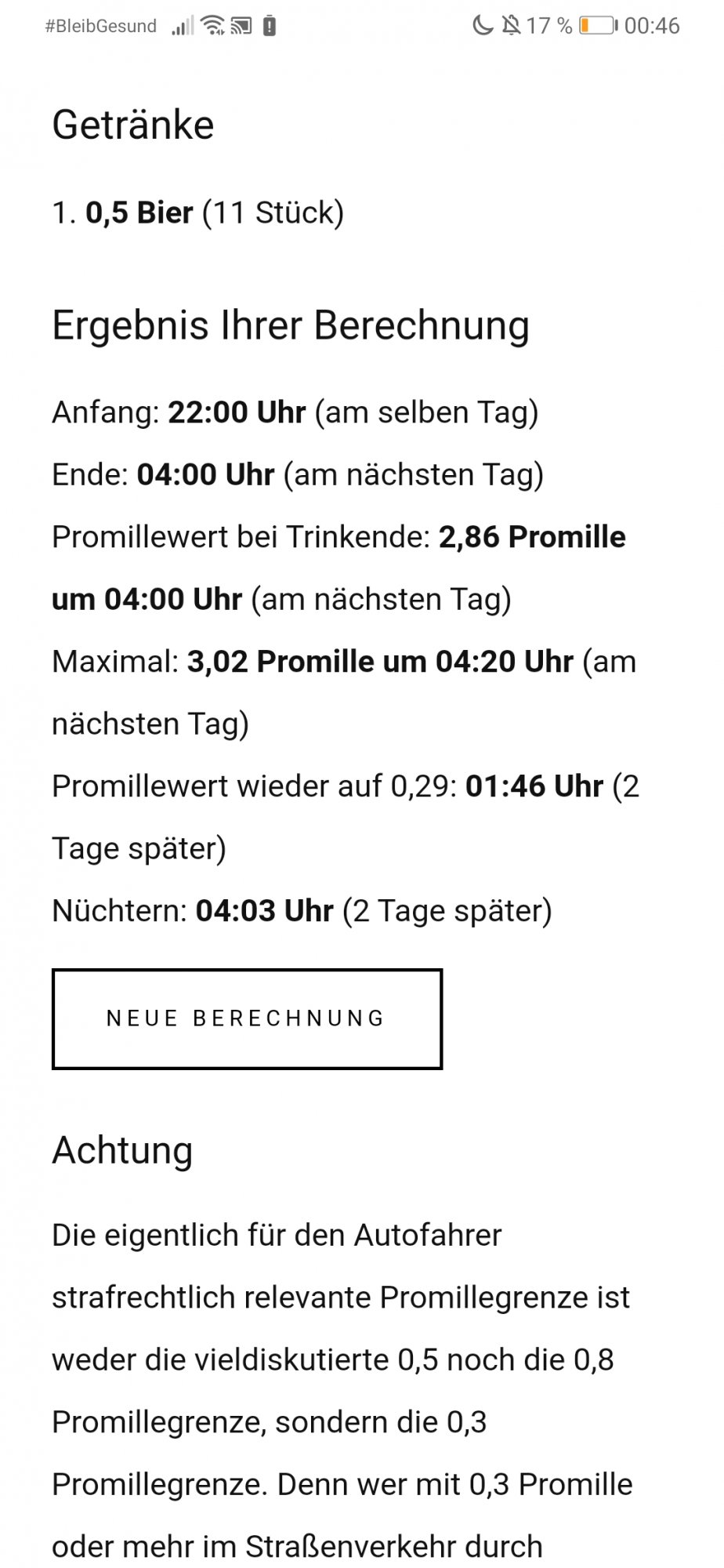

RodionRomanovich Ok. Dann habe ich laut der Rechnerreich um halb 4 Uhr 2,37 % drin .bis halb 9 sind 5 Stunden . Muss ich da auch was abziehen ? Habe gelesen das die ersten zwei stunden nicht abgezogen werden da man noch in der Aufbauphase ist . 0,15 x5=0,75% 2,37%-0,75%=1,62%das würde passen mit dem BAK.
wenn ich von 2,78% 4 stunden abziehe zu 0,15 sind auch 0,6 da ist das Resorptionsdefizit und der 0,15 Mittelmaß drin.
Wären dann 2,18%-0,75%= 1,43 % das passt dann auch wieder nicht .
Weiß nicht welche Rechnung jetzt richtig ist bzw der Gutachter sehen will
Das wären ja insgesamt gerechnet 3,32. bak plus Abbau. Ich weiß so kann man das nicht rechnen. Aber zusammengerechnet wäre das so. Ich bin mir sicher das es 8 waren, passt das den zur Rechnung? Wie würdest du es rechnen??Bin etwas verwirrt .. Bin für Hilfe dankbar
Habe noch mal mein Fb geändert und reingestellt.
OK so rechnest du es. Aber was soll die 0.85 bedeuten? Den Rest weiß ich ja. Und bei 11x0,15 muss man doch die anflutungsphase von 1-2 Stunden abziehen. Oder nicht ?
Mit dem Rechner mit 11 Bier gerechnet. Wenn ich dann bis zur bak 0,15 abziehe passt das nicht. Zu viel
