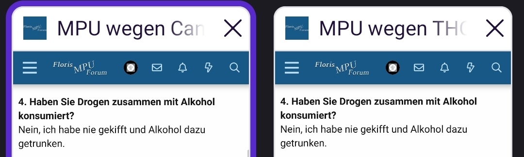

Nein, ich habe nie gekifft und Alkohol dazu getrunken.

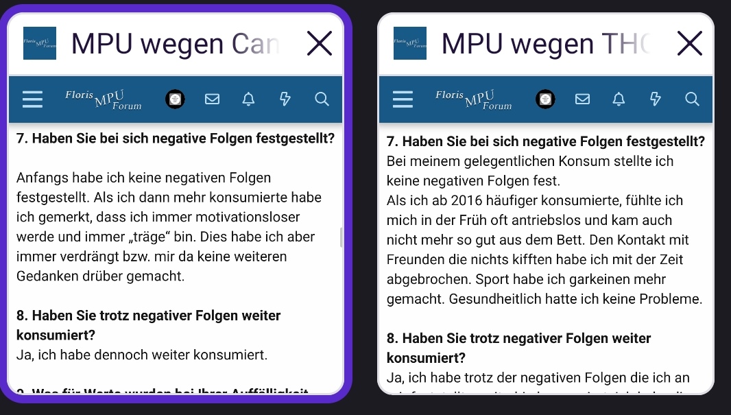

Anfangs habe ich keine negativen Folgen festgestellt. Als ich dann mehr konsumierte habe ich gemerkt, dass ich immer motivationsloser werde und immer „träge“ bin. Dies habe ich aber immer verdrängt bzw. mir da keine weiteren Gedanken drüber gemacht.
Ja, ich habe dennoch weiter konsumiert.

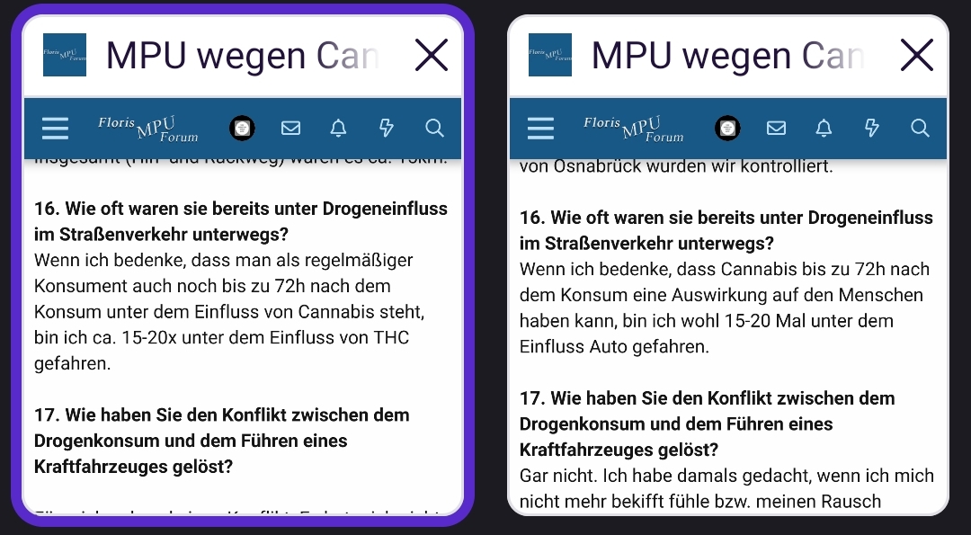

Wenn ich bedenke, dass man als regelmäßiger Konsument auch noch bis zu 72h nach dem Konsum unter dem Einfluss von Cannabis steht, bin ich ca. 15-20x unter dem Einfluss von THC gefahren.
Für mich gab es keinen Konflikt. Es hat mich nicht gestört unter dem Einfluss von Cannabis hinter das Steuer zu sitzen und ich war der Meinung unter THC ein Fahrzeug führen zu können. Irgendwo war mir bewusst, das ich das nicht darf. Diesen Gedanke habe ich aber unbewusst verdrängt, da es mir eben zu diesem Zeitpunkt wichtiger war, von A nach B zu kommen, zur Arbeit zu fahren, mich mit Freunden zu treffen anstatt darauf zu achten, mich und andere Verkehrsteilnehmer nicht zu gefährden.
Weil es die Konzentrationsfähigkeit, die Reaktionsfähigkeit und das Sehvermögen auch bis zu 72 Stunden nach dem Konsum beeinträchtigt und somit mich und vorallem andere Verkehrsteilnehmer in Gefahr bringt.
Bis zu 72 Stunden nach dem Konsum.

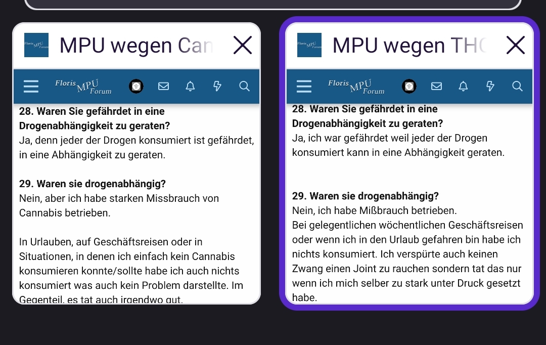

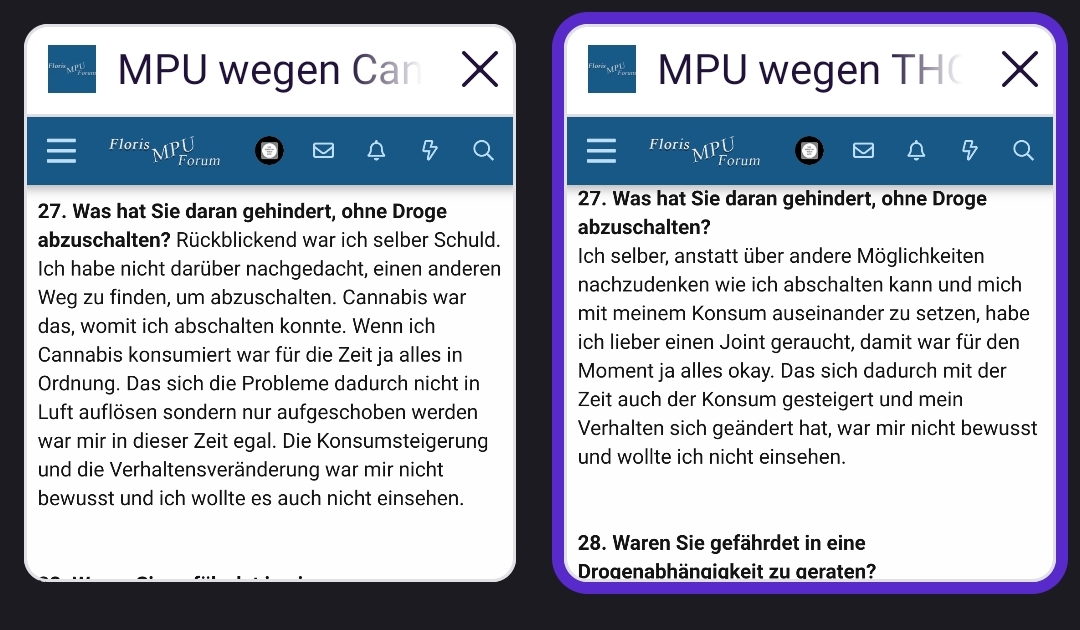

27. Was hat Sie daran gehindert, ohne Droge abzuschalten? Rückblickend war ich selber Schuld. Ich habe nicht darüber nachgedacht, einen anderen Weg zu finden, um abzuschalten. Cannabis war das, womit ich abschalten konnte. Wenn ich Cannabis konsumiert war für die Zeit ja alles in Ordnung. Das sich die Probleme dadurch nicht in Luft auflösen sondern nur aufgeschoben werden war mir in dieser Zeit egal. Die Konsumsteigerung und die Verhaltensveränderung war mir nicht bewusst und ich wollte es auch nicht einsehen.
Ja, denn jeder der Drogen konsumiert ist gefährdet, in eine Abhängigkeit zu geraten.
29. Waren sie drogenabhängig?
Nein, aber ich habe starken Missbrauch von Cannabis betrieben.

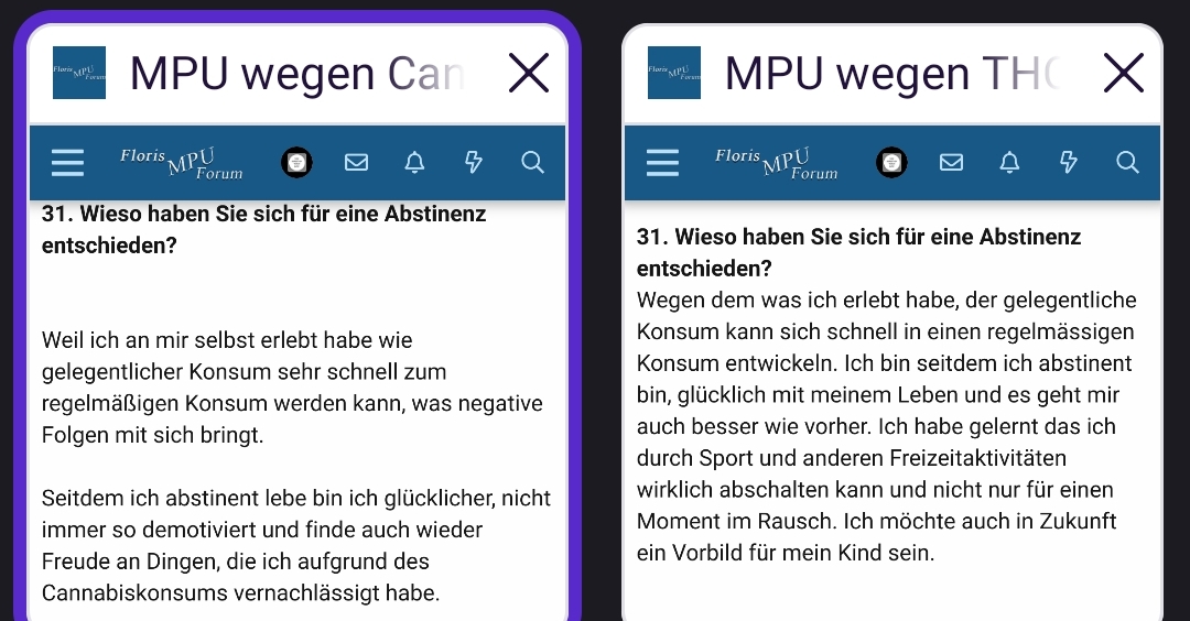

Weil ich an mir selbst erlebt habe wie gelegentlicher Konsum sehr schnell zum regelmäßigen Konsum werden kann, was negative Folgen mit sich bringt.
Seitdem ich abstinent lebe bin ich glücklicher, nicht immer so demotiviert und finde auch wieder Freude an Dingen, die ich aufgrund des Cannabiskonsums vernachlässigt habe.
Durch Sport und Meditation habe ich einen Weg gefunden ohne Cannabis abzuschalten und kann mir auch nicht vorstellen, diese beiden Dinge zu missen.

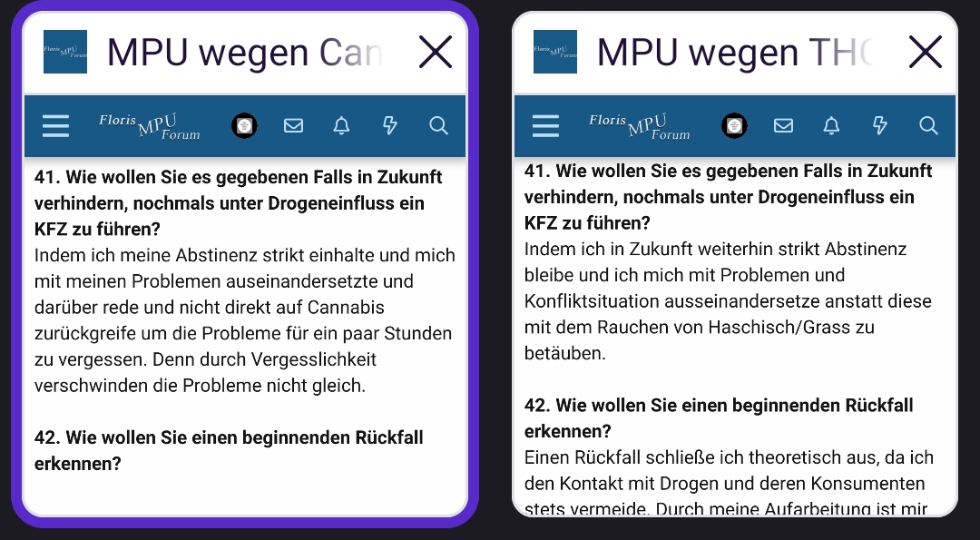

Indem ich meine Abstinenz strikt einhalte und mich mit meinen Problemen auseinandersetzte und darüber rede und nicht direkt auf Cannabis zurückgreife um die Probleme für ein paar Stunden zu vergessen. Denn durch Vergesslichkeit verschwinden die Probleme nicht gleich.
Im Rahmen der Aufarbeitung ist mir bewusst geworden, dass sich meine Probleme und Stresssituationen durch Cannabis nicht in Luft auflösen sondern nur aufgeschoben werden. Einen Rückfall schließe ich aus da ich keinerlei Kontakt mehr zu Drogen und deren Konsumenten habe. Sollte ich dennoch in eine Stresssituation geraten oder Probleme haben, weiß ich nun das ich mich an meine Familie und im Ernstfall an z.B Psychologen oder proffesionelle Hilfe wenden kann.

Hi, ich gebe mal n kleines Feedback wieder, was ich für Gedanken dazu habe.
Mit der Zeit (ca. ab Februar/März 2021) wurde es dann schlimmer.
"Schlimmer" würde ich nicht sagen, das könnte nur blöde Rückfragen geben. Sag einfach, es wurde intensiver oder konsumierte ich öfter o.s.ä.
Klar habe ich Cannabis nicht NUR wegen des Stresses konsumiert, es hat mir natürlich auch irgendwo gefallen.
Das wir alle unseren Spaß an Drogen hatten ist ja offenkundig, würde ich aber nicht erwähnen.
Oft habe ich es aber unbewusst mit stressigen Situationen verbunden. (z.B heute hab ich Prüfung, danach rauch ich erstmal ein dicken Joint) und mich so auch irgendwie immer „rausgeredet“.
Gehört eher zu Frage 21.
Versuche die Frage 3 noch etwas datierter darzustellen. Wenn ich mir das so durchlese, dann gehen die zeitlichen Angaben und Mengenangaben etwas unter, es sind die Gelegenheiten sehr vordergründig dargestellt, finde ich.
Wenn dein Beginn in den 20er war, dann kann man davon ausgehen, dass du dich noch gut daran erinnern müsstest.
Du könntest für dich als Hilfe in deinen Notizen eine tabellarische Konsumbiografie erstellen, oder dir einfache Excel Kalender ausdrucken und die Tage ankreuzen.
Ist meine persönliche Meinung: lass so Worte wie gekifft weg und sage lieber Cannabis konsumiert. Ich finde es vorteilhaft wenn man an der Aussprache erkennen kann das man nun distanziert zur Droge steht, unterstreicht deine Veränderung. Sprache macht mehr aus als man oft glaubt.
Die Wirkung von Alkohol gefällt mir nicht.
Warum trinkst du ihn dann, wenn er dir nicht gefällt? Das beschert dir nur Rückfragen wo dich der GA festnageln könnte.
Das passt nicht wirklich zu deinem Konsum Muster und deiner Aussage das du Missbrauch getrieben hast.
In den aktuelleren Threads wird das Thema erwähnt, hab dazu auch Beiträge geschrieben. Lies dich dazu noch etwas mehr ein, das kann besser aufgearbeitet werden.
Tip: wenn du die oben erwähnte Konsumdoku via Kalender machst, isses leichter die Fahrten zu ermitteln. Ich gehe davon aus das du ein eigenes Auto hast?
Frage 17
Lass das weg, klingt nach Vorsatz. Ergänze es lieber das du dir damals nicht über die Risiken aufgeklärt warst o.s.ä....
Frage 21
Kurz gefasst waren die persönlichen Hintergründe anfangs die Neugier und als es dann schlimmer wurde eben die Angst vor Abweisung, ein geringes Selbstwertgefühl und Stress.
Auch hier, das schlimmer finde ich ungeschickt formuliert.
Ansonsten sind deine inneren und äußeren Motive erkennbar
Ja, die Prüfungsphase in der Ausbildung und der damit verbundene Druck sowie Stress in der Schule und auf der Arbeit haben dazu geführt, dass ich mehr Cannabis konsumierte. Zudem musste ich mir nach der Ausbildung einen neuen Job suchen, was mich auch gestresst hat und ich dadurch mehr konsumierte.
Zeitangaben fehlen. Der GA sollte so einfach wie möglich das was du sagst nachvollziehen können
Es gab bei mir zwei Auffälligkeiten, einmal die mit dem Auto und ca 4 Wochen später wurde ich zu Fuß mit Cannabis erwischt.Nach der ersten Auffälligkeit wollte ich es nicht wahrhaben. Ich habe dennoch weiter konsumiert aus Angst von meinen Freunden nun abgewiesen zu werden. Nachdem ich davon erzählte, gab es auch Kommentare wie „scheiß auf die MPU, kiff lieber noch ein bisschen“ die mich natürlich indirekt beeinflusst haben. Ich hatte höllische Angst alleine dazustehen, nur weil ich kein Cannabis mehr konsumiere und es war auch wieder eine Stressituation die mich ja wie schon gesagt, mit dem Rauchen von Cannabis kompensieren wollte. Bishin zur zweiten Auffälligkeit habe ich also weiter konsumiert. Nach der zweiten Auffälligkeit war ich am Ende, bin in mich gegangen und habe dann Hilfe bei meiner Familie gesucht. Wir haben ausführlich darüber gesprochen und sind auch zum Entschluss gekommen, dass ich den Kontakt zu meinen Freunden abbrechen muss, um aus diesem Teufelskreis herauszukommen, was ich dann auch letztendlich tat, obwohl es mir sehr schwerfiel. Sie versuchten auch mich zu überreden und auf mich einzureden bis ich sie dann einfach blockiert habe. Zudem habe ich dann wieder den Kontakt zu alten Freunden aus der Berufsschule gesucht, die nicht konsumierten. Sie hatten Verständnis und haben mich auch bei der ganzen Sache unterstützt. Das tat mir sehr gut und hat mir auch in den ersten Wochen sehr geholfen, die Abstinenz beizubehalten da ich nun endlich mal Dinge tat, die nicht mit den Konsum von Cannabis verbunden waren. (Essen gehen, Kino, shoppen, Museum etc.) Einer dieser Berufsschulfreunde hat mich dann in „seine“ Freundesgruppe mit integriert und ich habe hier nun auch schon einige neue Freundschaften geschlossen und bin unendlich dankbar dafür, nun „richtige“ Freunde zu haben, die einem auch helfen.
Da hast du den Kern der Frage nicht ganz getroffen. Einen Teil deiner Antwort passt mehr zu: wie dein Umfeld reagiert hat.
Nur mit nein beantworten. Ob du starken Missbrauch betrieben hast entscheidet der GA.
Der Knackpunkt war tatsächlich erst die Personenkontrolle, bei der Cannabis an mir gefunden wurde. Mir wurde bewusst, dass wenn ich so weiter mache ich in immer mehr Schwierigkeiten geraten werde und habe mich dann dazu entschieden, abstinent zu leben und den Kontakt zu meinen damaligen Freunden schwerenherzens abzubrechen um aus diesem Teufelskreis herauszukommen.
Möglich dass das dem GA zu wenig ist und nach haken wird
Das ist zu wenig. Da muss mehr kommen.

Hey...mir kam heute dein FB irgendwie so vertraut vor und habe jetzt zum Zeitvertreib am Abend einfach mal nachgeschaut.
Kann es sein das du einiges aus guten FB adaptiert hast, zum Teil ist sogar der Wortlaut gleich?
Kann ja auch sein das ich mich irre und es ein sehr ähnliche Fälle sind...
Soll jedenfalls bitte nicht als Vorwurf oder Kritik verstanden werden.
Auf jeden Fall wollte ich damit sagen, dass die Gutachter gerne Rückfragen stellen um zu sehen ob das die Wahrheit oder gut aufgearbeitet ist und nicht nur ne oberflächliche Story.
Die Art wie diese Rückfragen kommen kann man zum Teil in den Gutachten sehen die User hier eingestellt haben oder in den Erfahrungsberichten...aber eben nur zum Teil. Die beste Vorbereitung auf diese Rückfragen ist ein gute persönliche Aufarbeitung um nachvollziehbar und widerspruchsfrei das Gespräch zu bestehen.

Hallo @Hans64 ,
da liegst du nicht ganz falsch. Habe in den guten FB mit hohen Werten nachgelesen und viele Dinge haben sich hier einfach sehr geähnelt weswegen ich es teilweise ein wenig umgeschrieben und so übernommen habe.
Fällt mir aber auch nun selbst auf, das ich die Satzstellung teilweise sehr identisch übernommen habe. Aber die Story an sich stimmt so :)
Danke dir jedenfalls für den Hinweis!
