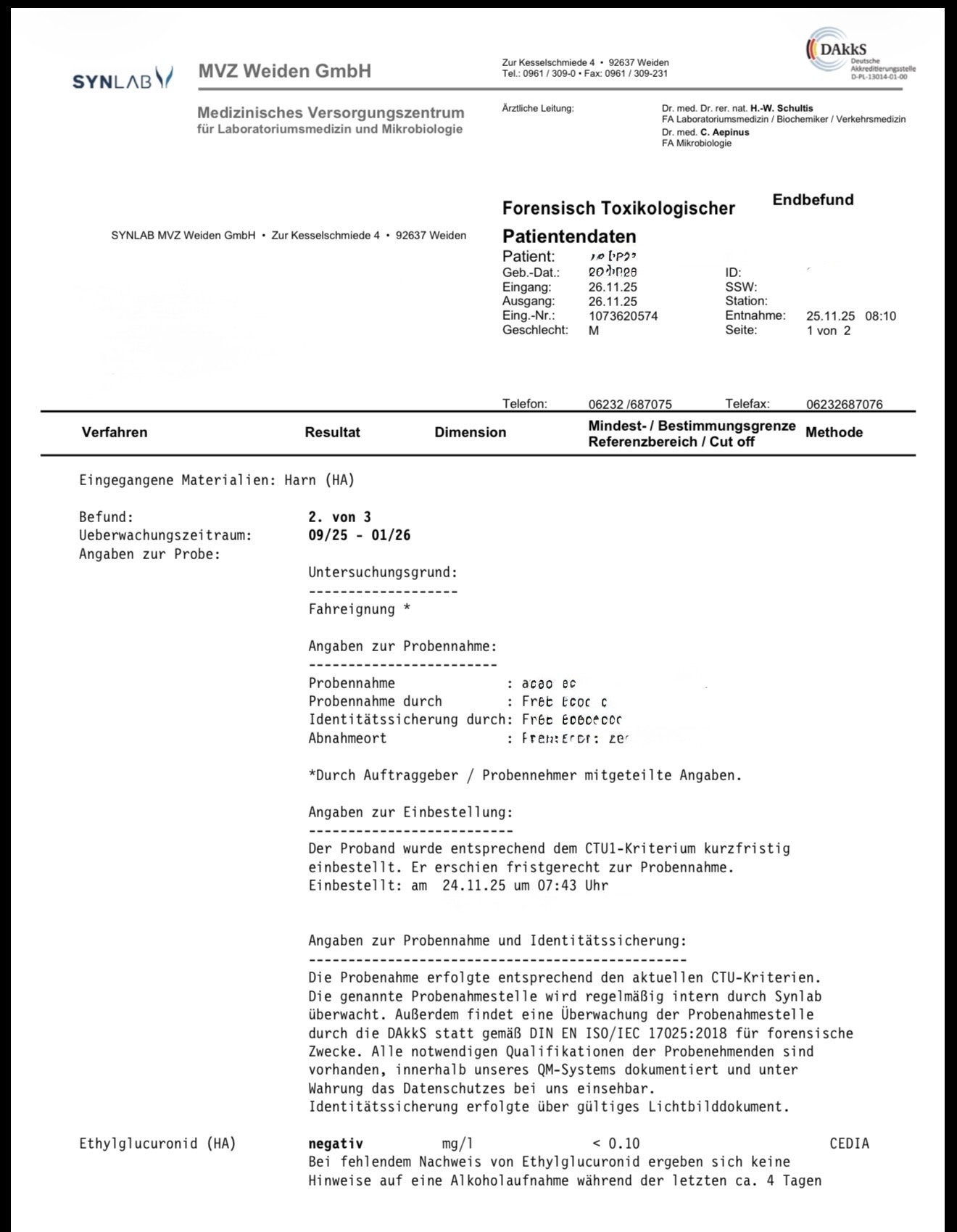

Mit Blutwerten vom Hausarzt brauchst du bei keinem MPI zu erscheinen. Die werden nicht anerkannt. Die Werte egal ob Etg oder Peth, müssen auf forensisch-toxikologische Art und Weise gesicher genommen worden sein. Und diese Zertifizierung hat kaum ein Hausarzt.
Du kommst wenn ich es richtig gelesen habe aus NRW. In Köln gibt es z.B das Labor Dr. Wisplinghoff. Oder jede größere Uniklinik. Synlab ist ebenfalls ne gute Adresse. Wie zuvor bereits beschrieben, deine Werte MÜSSEN aus einem akkreditierten, forensisch-toxikologischen Labor stammen. Alles andere ist unnötig Geld verbrannt.
ich habe dir als Beispiel einen Nachweis angefügt, nur solche wie dieser werden akzeptiert.
